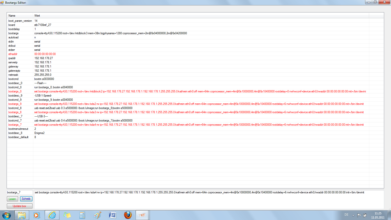

Всем привет! У меня такой вопрос: Внутри стоит оригинал, поэтому Speedboot хочу переделать в нормальный, чтобы на усб-1 тоже можно было ставить имидж. Это мне надо написать:
Bootcmd_9 usb reset ; ext2load usb 0:2 a50000000 /boot/ulmage;run bootargs_9;bootm a5000000
И ещё переиминовать bootdesc_9 -USB-1-Speed- в ----USB-1----- так, или ?
Второй вопрос: чтобы активировать FATLOAD USB2, в SWAP разделе нужно создать папку /start/usb2 и туда закинуть uImage который лежит в boot. И потом также изменить в bootargse
bootcmd_8 usb reset; fatload usb 0:3 a5000000 /start/usb2/uImage; run bootargs_x; bootm a5000000
а bootargs_8 трогать ненадо, правильно? С этой прогой flash_image_updater_v084 можно безболезненно или?
