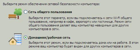

ping to server IP(PC) Failed
У тебя не пингуется компьютер. Возможно брандмауэр не пускает или антивирус с фаерволом. Попробуй на время проведения этой процедуры их временно отключить.
Или зайди в (XP) Сетевое окружение - Вся сеть - Microsoft Windows Network и посмотри виден ли твой комп там в какой то группе. Судя по сообщению, он будет невиден. Значит у тебя не рабочая группа и компьютер скрыт в сети и не виден.
Если все же видны расшаренные папки твоего компа, попробуй сам зайти вовнутрь. Если не пустит, настраивай доступ на комп. Прога не виновата.

Так было...отключил и все пошло...спасибо.
