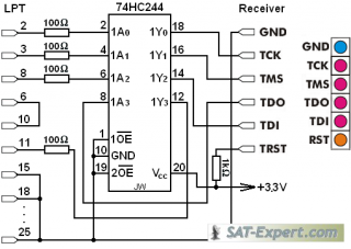

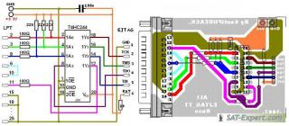

У меня такая проблема, купил стандартный удлинитель LPT (25pin папа-мама) для подключения универсального JTAGa на микросхеме, в нём такая распиновка:
1-2-3-4-5-6-7-8-20 и масса, с 18 по 25 жилу не было соединены между собой ножки, а говорят что минимум должно быть задействовано 12 ножек:
2-3-4-5-6-8-10-11-13-15 и с 18 по 25 ножки вместе и между собой и масса корпуса разъёма, получается 12.
У меня к вам просьба, скажите, это так и надо, или задействованы не все ножки и почему тогда в кабеле всего 10 жил, а не 12.
Есть ли выход из этого положения или покупать кабель с большим количеством жил, что то я такого не встречал, ведь всё китай.
заранее спасибо.
Честно говоря даже не знаю какого ответа от меня ты ждёшь. Вот ща прочитал твой вопрос и не поленился разобрал свой кабель. У меня лпт-удлиннитель 1,8м, который я купил лет десять назад. Там распаяны все жилы и плюс ещё экранная оплётка припаяна к корпусу гнезда. В твоём случае тебе наверное нада не разглядывать распиновку на своём кабеле а пробовать работает через него или нет то, для чего его ты купил. Если работает - то нечего и париться количеством жил, если не работает - то сделать из кабеля петлю и продавцу на шею. А потом идти к дркгому продавцу и для начала рассказать что случается с теми, кто кабеля левые впаривает.
А вообще я б и не знал сколько жил в моём кабеле до сих пор если б не твой вопрос - пашет и чёрт с ним, чё их считать.
vik4435
В том то и дело что не пашет, раньше хоть какое качество, а сейчас, ну что это за кабель если в нём всего 10 жил это вместе с массой, а должно, если по вашему 26 с экраном (массой).
А у вас распайка один к одному в разъёмах и с 18 по 25 ножки не спаяны вместе?
Купил барахло китаёжное, а ехать менять, он мне золотым станет, лучше взять старый кабель, например с монитора и спаять, распайка только нужна.
спасибо.:(
Yaro
Для ЖТАГа сигнальные - 2,3,4,5,13, 18-25 - масса.
Для ЕЖТАГа - 2,3,6,8,10,11 - сигнальные, 15+18-25 - масса.
Так что жил хватает как раз впору, надо лишь правильно их припаять.
