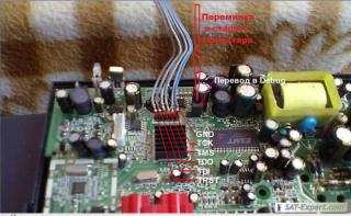

Фото подключение джитага
При запуске EJTAG_TT_1.0.6.11 с адрессом BFC00000(по-умолчанию) и проведение всякий манипуляций с выбором типа флешки,флешка не определилась,запустил EJTAG_TT_1.0.6.17 с адрессом 1FC00000(по- умолчанию),выбора типа флешки SPI(ALI),установки птичек Ali SDRAM;Ali M332x;16/8 Byte Mode;Fast AMD/SPI,флешка определилась!!!
