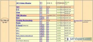

Пример
11204 Н 27500 3/4
11204 частота транспондера
Н поляризация
27500 символьная скорость
3/4 FEC (коррекция ошибок)
