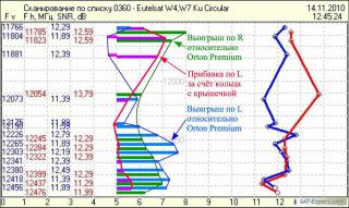

И, наконец, сравним спектр EHKF с нашим облучателем со спектром Orton`а:
Спектры с 50% прозрачностью я совместил на одном планшете, а кривые Orton`а ещё протрассировал пунктиром.
Разницу SNR одинаковых транспондеров в виде столбиков зелёного цвета для R поляризации и
тёмно-голубого для левосторонней L поляризации разместил на ихних частотах в центре рисунка.
Как видите, выигрыш по SNR у EHKF с нашим облучателем в среднем 1.5дБ,
а максимальный составляет 2.9дБ для левой и 3.6дБ для правой поляризации !good!
странник
На спектре облучателя из одной пластины показан его выигрыш по сравнению с Orton Premium Circular 0.1dB
и прибавка в SNR после добавления крышечки со свёрнутым в ней кольцом, которое было вырезано из тубы от силикона :
Расчётный резонанс крышечки с полистироловой спиралью 11.5ГГц
Нужно попробовать перестроить антенну на Астру 19.2*Е и снять спектр во всей полосе частот Ku диапазона

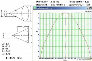

А это расчёт облучателя для вашей антенны при внутреннем диаметре волновода 63мм:
Если вы уточните внутренний диаметр волновода, я смогу дать вам уточнённый расчёт и развёртку рупора для изготовления из жести, меди, оцинковки.
Можете пока попробовать сделать эрзац-рупор из пакета из-под сока, свернув его в конус с углом 80*, а секторную "бахрому" примотать (фольгой к конвертеру) изолентой на конце волновода.
Успехов

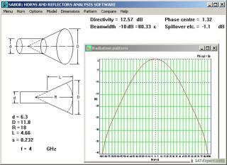

Практическая конструкция рупора для СА-1200
Прочитал дополнение про диаметр - вот расчёт на интересующий вас транспондер:
И развёртка для выкройки из листового материала:
После сворачивания конуса спаиваем (склёпываем по флажку, если алюминий), отгибаем "бахрому" по внутреннему диаметру волновода и фиксируем пробкой из стиродура диаметром 63мм.
Снаружи и со стороны пробки промазываем любым герметиком.
Пластину перед этим не забываем поставить, желательно "заводского" размера.
Удачи
