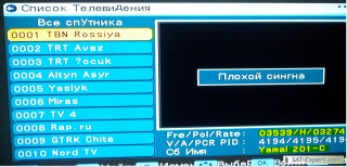

У Вас C-диапазон включен- не будет эти каналы ловить
Надо каналы искать с KU диапазоном.

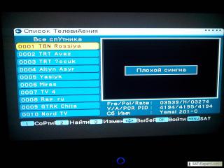

это слепым поиском? толку нет! а какие нибуть другие спутники можно в поймать на этот ресивер с головкой?
serz55
там есть - в редакции спутника - тип LNB и перечисляет - user,single,universal! также LNB FRE1-09750 и LNB FRE2-10600

А что значит Test -? Ну сейчас надо искать сигнал - крутить антенну.Попробуйте поискать на LMI 75 если не получится- 12640 V 22000
да там было типа тест и три канала! так я выставил её на ямал! ставил с помощью проги на андроиде для установки спутниковой антены! я смогу на этом ресивере впоймать 75°E, ABS 1/1A ?

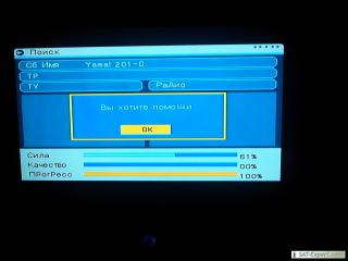

и ещё вопрос а при включеном ресивере крутить антену это чтонибуть даст? ну в смысле будет видно уровень сигнала или нет?
А есть там типа уровень сигнала в настройках?

если я правильно понимаю то антенна должна принимать спутники которые находятся в той точке куда направлена антена и выдавать их в меню? в моём случае их там около 3 шт!
