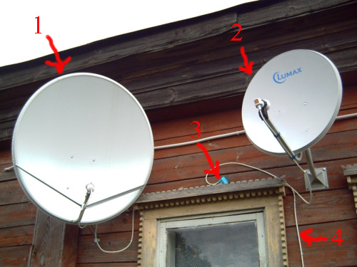

serz55, мозг включите , это шутка была, вам нужно свой дом найти
когда поймаете сигнал со спутника - шкала качества наполниться
с 7 минуты смотрите
и

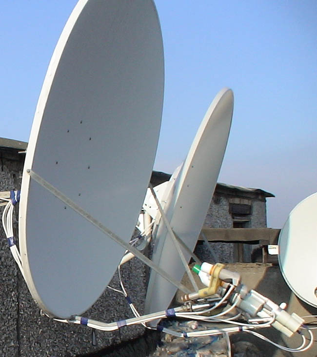

да хоть 100 приборов купите, Вы думаете если с прибором то он покажет уровень сигнала если тазик настроен не правильно?
Если ресивер не показывает уровень качества то и прибор не покажет. Если Вы настраиваете на 90 градус, то тазик должен быть направлен немного вниз, так как этот спутник висит низко в вашей местности.
Вот ссылка http://www.al-soft.com/downloads/saa_setup.exe на программу для расчета параметров настройки.
Пример наклона антенны на Ямал- Нр.1

market223 ты что за ссылку дал? я там должен вводить скока нас живёт доход и тд да ещё и потом на сайт с плохой репой меня кинуло? а насчёт наклона тут у меня наоборот! попробую вниз наклонить!
