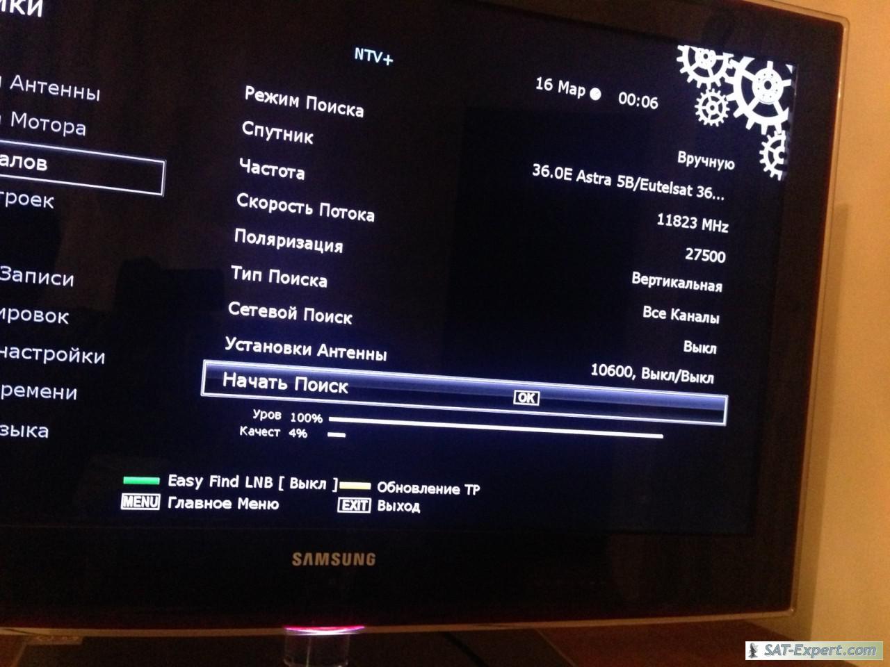

ребята не могу поймать часть транспондеров нтв+ и триколор 36е в чем может быть проблема?
на некоторых транспондеров качество 94% а на некоторых максимум 3% и в результате не могу смотреть футбол в HD

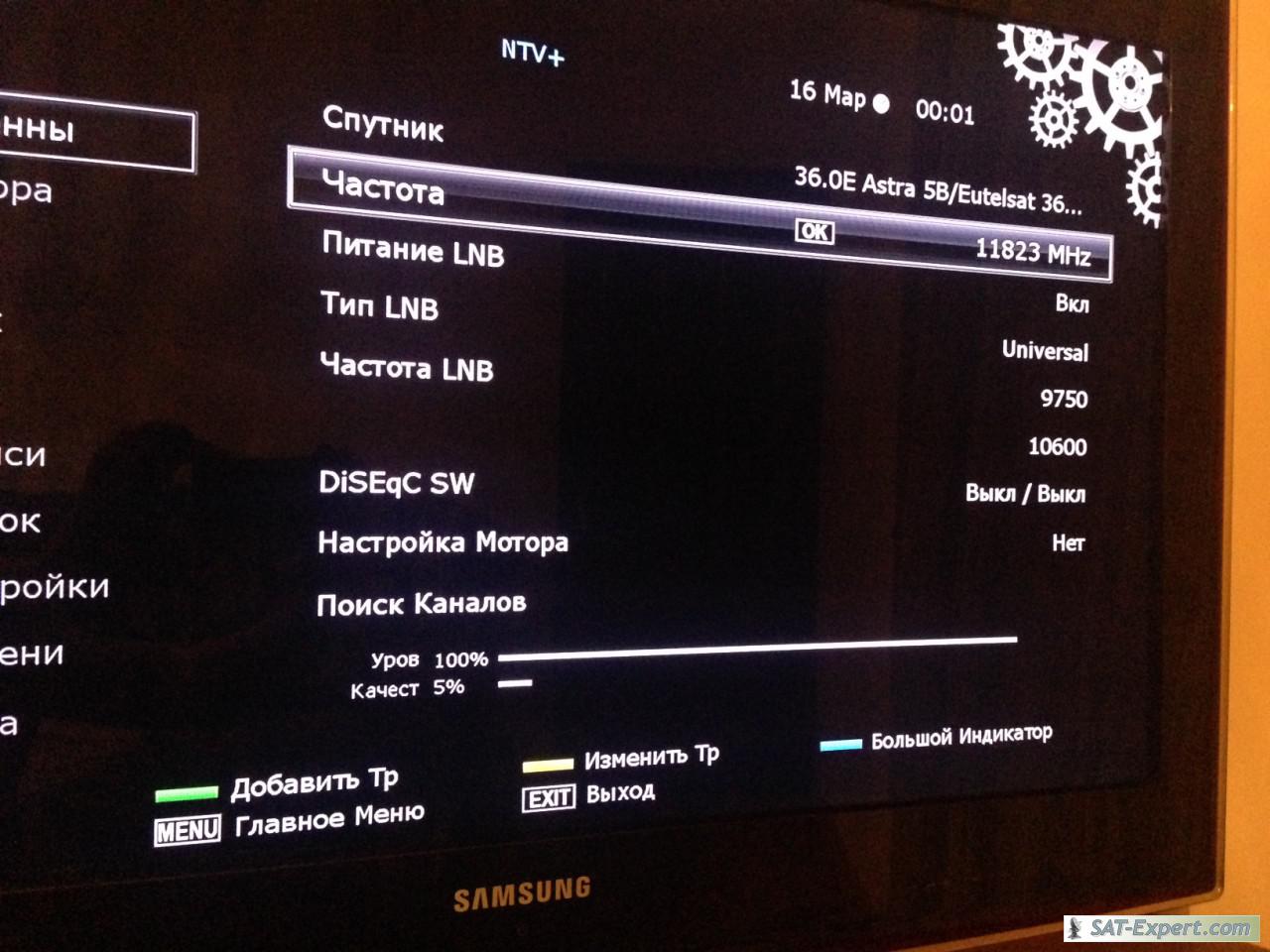

Транспондер 11823-L-27500
Ресивер HDMI Hm 9001s Клон фортиса, сигнал примерно 46%, тарелка обычная 0,9м.
другой ресивер openbox sx4 сигнал от 1 до 5 иногда, хотя ловят они одни и те же каналы, речь даже не идет о HD каналах, простой Футбол 1 на офф сайте говорится что лежит на этом транспондере но ресивер его не ловит.
головка Superbox Circular Single LNBF.
Транспондер 12111-L-27500
качество 95% на опенбоксе.
как может тарелка смотреть нетуда если часть транспондеров он ловит на отлично а другую часть ловит половину каналов, да сигнал вроде на опенбоксе показывает слабый но оба ресивера ловят одни и те же каналы, что на 46% что на 5% результаты одинаковые.
вот скрины с опенбокса.
