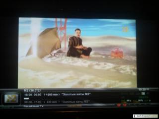

Как, при просмотре SD-каналов в формате 3/4 на экране 16/9 через DVI-HDMI, можно сделать, что-бы списки каналов через кнопку "Ок" не вылазили за пределы экрана ???
А то - ресивер вещание выдает в формате 3/4, которое я растягиваю на 16/9 с помощью своего ТВ, а инфо-панели валит в размере 16/9, т .е.вылазит за пределы 4/3-го формата которое вещает так как есть.
Варианты масштабирования Дрима почему-то не совсем нравятся.

У меня Сонька 32W4000 - так вот, при использовании режима - как Вы говорите "Исходный" (что вижу то пою) - слева и справа от изображения 3/4 на экране 16/9 присутствуют черные полосы. И было бы счастье, если бы меню наприм. списков каналов не выдавалось в формате 16/9, т.е. немного не вылазило бы за пределы отображения самого изображения на черное (извините за туфтологию, пытаюсь но не могу обьяснить по человечески, хотелось бы наиболее понятно).
При растягивании экрана 3/4 до величины 16/9 с помощью ТВ часть информации меню Дрима (которая за пределами изображения 3/4) в телевизоре вылазит за бока 16/9 (пропадает с поля зрения). Через СКАРТ пробовать не хочу - хуже качество изображения. Растягивание Дримом хуже возможностей телевизора.
Просто я так понимаю, что такие настройки не возможны и хочу это подтвердить.
Или все же можно при отображении сигнала в формате 3/4 заставить Дрим и менюшки показывать в пределах этого-же размера отображения через DVI-HDMI.

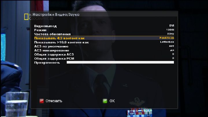

EagleSH
вы чё гоните, всё делается. раньше когда не было у меня дрима, теликом растягивал эфир 4:3 до 16:9, у тестя дрим500, он также теликом растягивает, соответсвенно меню дрима за границы вылазит (хоть и есть функция как в 800м, скрин ниже). в 800-м же сделано всё просто замечательно, ничего за границы не вылазит.

EagleSH,
Ты не понял,о чём Bart16 говорил.
Он имел ввиду,чтоб нижний бар не выходил за пределы разрешения 4:3.
EagleSH
buxarin, при 4:3 режиме (нативном, с чёрными полосками по бокам), чтоб бар не выходил за пределы картинки, понял, никак так не сделать, разве что скин такой замутить, но на 16:9 бар будет такой же маленький по горизонтали как и в 4:3
не понятно зачем челу этот гемор, пан&скан врубил и забыл... ну не видно логотипов каналов, ну и хрен с ним)))
