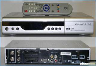

Вопрос: есть старый Глобик 4100 с RF модулятором
Смогу ли я как-то через него (временно - до покупки отдельного RF-модулятора) разбросать сигнал после моего DM 800 HD по антенной разводке на несколько других телеков ????
Или может как-то воспользоваться выходом LNB Дрима ??? У меня пока Сириус, Амос, ХотБерд и Експресс АМ22. Когда добавлю 36, 9, 19,2 то уже будет модулятор.
buxarin
Если хочешь раскидать на несколько ТВ найди на RF-модуляторе вход видео и аудио и подключи с выхода скарта Дрима.
