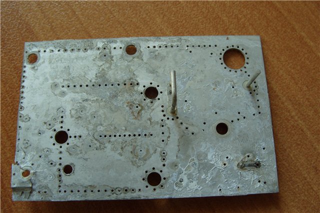

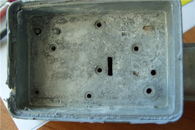

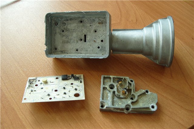

Спасибо за ответ! Испорченный воронами конвертер Invаcom я решил разобрать, кому интересно выкладываю фотки.
странник
Mexan
Спасибо за ответ! Испорченный воронами конвертер Invecom я решил разобрать, кому интересно выкладываю фотки.
Ха вороны очень любят этот InvAcom SNH-031 конвертер.
Они прокалывают защитную плёнку на облучателе в результате чего во внутрь волновода попадает влага, которая в свою очередь проникает на плату конвертера через не загерметизированные отверстия зондов.
В вашем конвертере почему-то только один гетеродин, интересно это как-то влияет на качество приSма? Причём ревизия новее чем у того конвертера который по приведенной мной ссылке.
