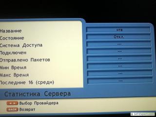

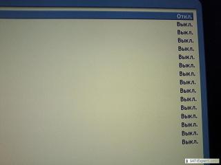

пришел сегодня новый ресивер,перешил на 71 ,3к работает, все нормально.стал шару забивать и проблема, все настройки ввожу правильно,пробовал много раз. пишет откл,нет подключения. шара работает, на 8180 включаю все в норме, сеть, днсп включен,все правильно определяет,иденты вбивал, включал их и отключал, пишет откл. первый раз такой рес попался,место подключения под лан горит зеленым,лан кабель менял . может кто что подскажет?

Скинь фотки настройки без данных шары

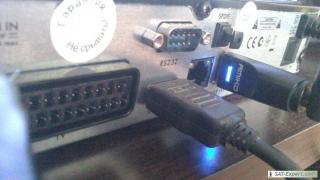

иденты прописал. в лан входе горит 2 индикатора ,один зеленый ,другой желтый,так должно быть?

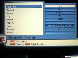

фильтр выкл
канал both
По окончанию ввода данных нажмите кнопку BACK - возврат в предыдущее меню.
также попробуйте ввести вместо IP адрес сервера

фильтр выключал,ip вводил,пробовал по всякому, видно лан не работает,придется его назад отослать на замену. а так я установщик.через мои руки много всяких ресиверов прошло.редко но попадаются такие с браком.
А ИП адрес присвоен в настройках сети?
