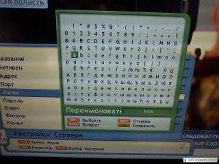

Тогда гдето ошибка при вводе данных шравоза. Может вместо латинского А прописвлм русское А
waleri-65
---------- Сообщение добавлено в 08:13 ---------- Предыдущее сообщение размещено в 08:10 ----------

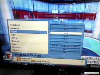

данные пишу с этих строк
Это понятно. Вопрос про буквы- правильные ли пишете?Не путаете латинские с кирилицой? Буквы а,е,o итд
waleri-65
не путаю,пишу латиницей
