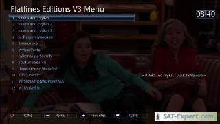

tarso
Так нашел плеер http://forum.sat-expert.com/attachment.php?attachmentid=38549&d=1356860536
Залил по FTP , результат тот же , в чем проблема может быть .
Как ядро обновить , версия 3.1.1 .. Где взять 3.5.5 или может новее есть ?
C этими плейерами непонятка конкретная. У меня 3 тюнера все с одной прошивкой и, что вы думаете, на одном работает, а на двух других - нет. Уже два дня "с ума схожу", перепробовал и турецкий вариант и другие плагины, а закономерности пока не выявил, ковыряю дальше...
