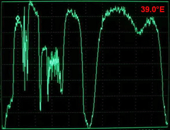

Надеюсь, skystar скоро присоединится к обсуждению, а пока что продемонстрирую вам его старые материалы по теме, которые были получены на антенне меньшего диаметра, т.е. сигналы с бортов 39*Е и 40*Е в интерференции. Здесь очень хорошо видно, кто кому мешает и на каких частотах:
attachment.php
attachment.php
Вот этот ?? пик и не давал житья транспондеру 10967 V
    120,9 KB · Просмотры: 257
    136,7 KB · Просмотры: 261
