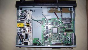

Я когдато сфоткал внутренности своего бокса. Вот одна из фоток (подробно, каждую плату вы можете посмотреть в нашей Фото галерее
[url]http://www.sat-expert.com/forum/photoplog/index.php?n=212Высокая резолюция[/URL]
