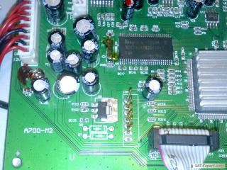

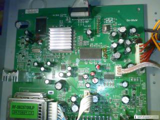

ruslankruk
Помогите, или я торможу или у меня ресивер не такой как у всех
Модель ортон, проц 3329в
залита не та прошивка, не могу проц ввести в дебуг режим(схема на микрухе) помогите, плиз!
Где перемычка, и куда подать 3,3в
ruslankruk, во-первых было бы ещё интересно знать не только какой проц а и модель ресивера. во-вторых ответь на вопрос - читал ли ты первую страничку темы? по твоему вопросу инфа находится в сообщениях № 4 и 5. Если ты сделал как там написано а всё равно не получается то опиши подробней что и как делал и на каком этапе возникли трудности, тогда и будем думать.
Хотя по ходу увеличил картинки твои и разглядел там место для джампера. Пробовал его ставить в одно и второе положения поочерёдно? Попробуй. Если ни в одном из положений не пойдёт то повтори всё с отключенной мордой тюнера. Это всё типовые шаги и не раз в теме говорилось уже.
ruslankruk
Gesha пробовали с отключеной мордой,и перемычку ставил в разные положения, и подовал 3,3 на 195 ногу все без результата, (модель- на морде написано7010s)
А с другими тюнерами ты работал на данном компе с данным набором железа/софта?
ruslankruk
Нет, это мой первый труп:)
Геша, просто посмотри на фотки тюнера, мне кажется что у меня не совпадают номера компонентов:]
