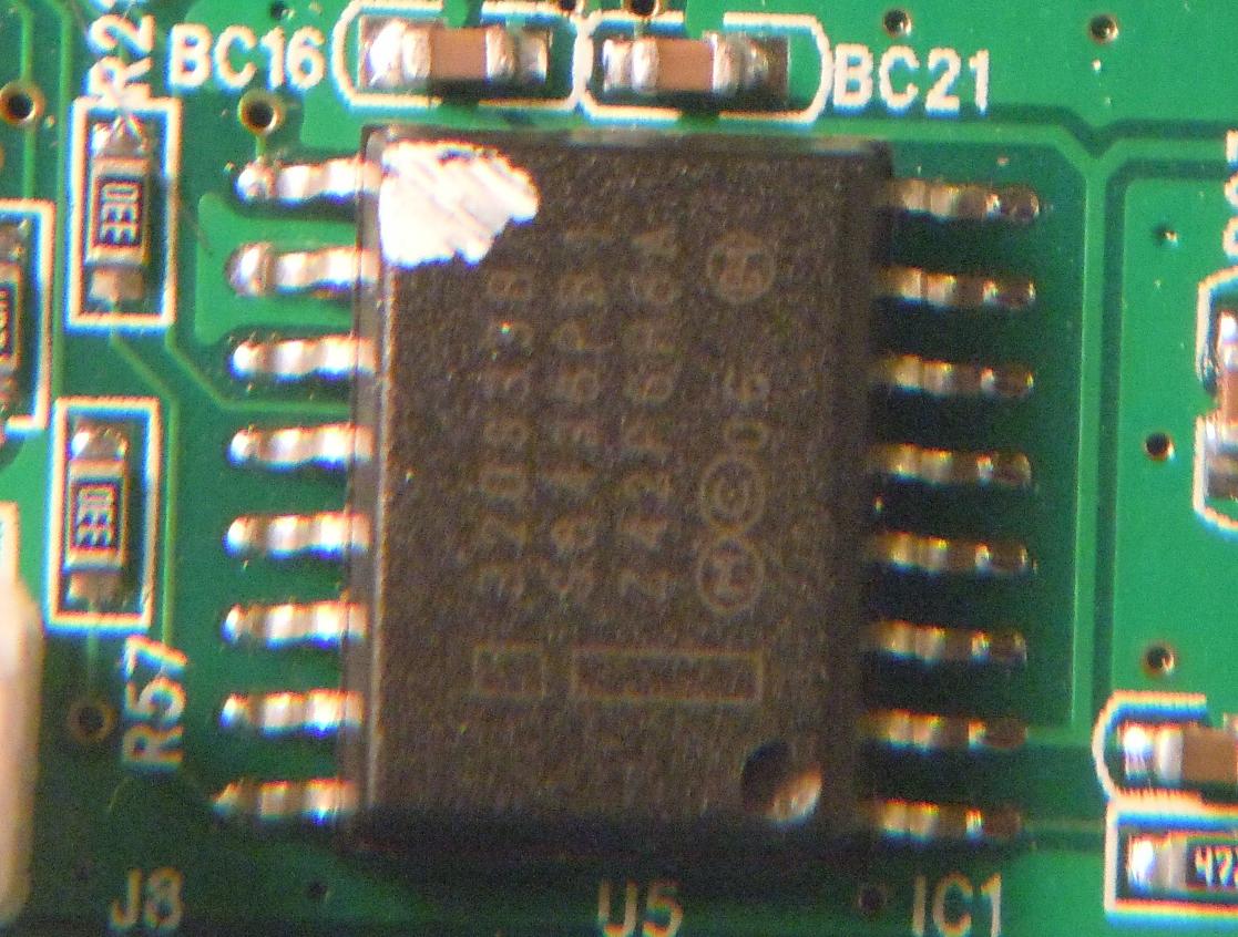

Сейчас сфотаю флешь и все надписи на ней.

Вот фото:
Надпись на флешке:
320S33B
S8438PB1
Z42P6H8A
(m)(c) 06

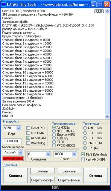

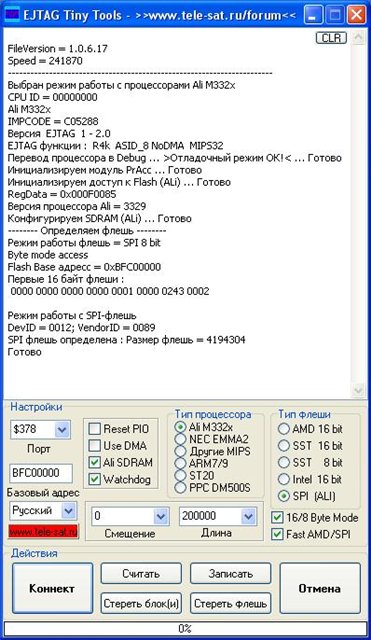

Скрин определения флеши:
Ну а это, я заливал метровый бут. Сам резал по незнанке-залился. А вот полный дамп вчера лил, залил, но.... тож самое.

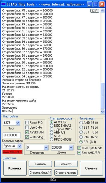

А как полный дамп считать? Я вчера это уже сделал. Он мне слил только 64кб.
об этом по ходу тут тоже не раз говорилось - в поле "длина" выставляется как раз длина того, что нада слить...там по дефолту стоит то, что у тебя на скрине, вот потому мало и сливается:)
Да на скрине виду что первые 16 байт все у тебя FFFFF, ты стирал полностью флэшку? Если нет, то тут что-то непорядок, от чего она пустая совсем? Либо не читается, либо....а ещё вопрос в базовом адресе. Правда я тут недавно писал что иногда о нём ваще забываю и как есть всё работает, но когда что-нить не так то нада на всё внимание обращать.

Залил софт-сливаю, не выключая EJTAG. Долго сливается.
NED1976
Вот:
Слил только 2 метра. В программе "Длина" больше не выставить.
ты выбирал из выпадающего списка а там ведь можно и на клаве написать размер:)

Autosize не сработало. Выставил в ручную 4М.
Размер флеши знал.
Время чтения с верифаем 12-13мин.

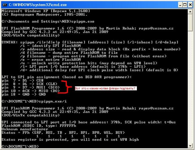

Геша, а может вариант с SPGIM разработать?
Можно четыре ноги флеши поднять и подпаяться. Вот посмотрите скрин.
Тут же видно, что флешь не определена. Интерфейс подключен к разьему джитаг.
