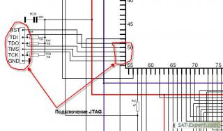

Подключение джитага должен выглядеть так

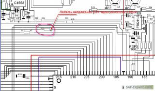

,перевод в Debug обведён красным,как писал уважаемый Gesha пробуйте менять положение перемычкой или подайте напряжение 3.3V на 195 ногу проца

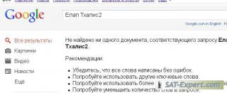

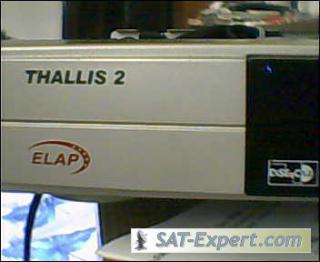

Извените,но для начало нужно написать правильное название ресивера,буква в букву как написано на передней панели ,т.к. невозможно определиться из какого семейства ваш ресивер!!!Все поисковые системы выдают такое:

marcoplo1[/B] Спасибо и тебе длиа интерш.Марка реcеивера ести:Elap Thallis 2.На одно форуме иа цитал цто он kлон :

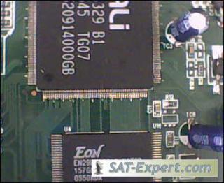

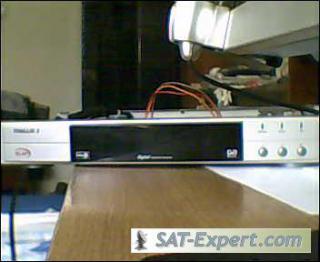

ресивер Elap Thallis.клон Success.)ему подобные ресы;Ariza AT-2000.Protek 7000.Helios...процесор STI 5318.флэш LH28F800BJR-PBTL-70 (SHARP), вы утверждаете,что у Вас проц.Ali3329B,на Elap Thallis2 не получилось,что-то найти:pardon:!!!
CPU ID =0000,и всео...жду,жду и ницево

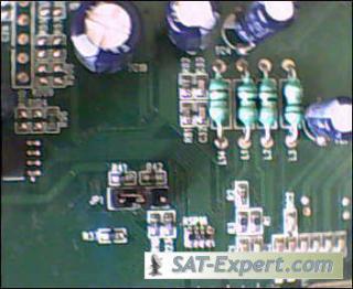

А чего ждать,больше прога не чего не выдаст!!!Вам нужно разобраться с подключением кабеля JTAG на материке и переводом в Debug,если вы уверены,что в этом ресивере точно проц.Ali3329B,в чём сильно сомневаюсь!!!Если можите выложите фото материнки,так чтобы можно было бы посмотреть на проц. и места подключение Jtagа,может по фото что-то сможем помочь!!!

не нада сомневат,надо верит лиудеи...посмотрите позалуиста фото....

Gesha:Конечно загрузил giveio.drv в системе,без нево ничево не видно...У менеа нет модру ,ест три ЛED kаториие приклеплени преамо на материнке так что не имеиу ницево отклучит.Перемицка JP1 поставил в оба полозении.Не влиает ничево.Раз думал,не как нибут не работает LPT-port у kомпутера?Как ево мозно провереат?.Иа входил в,Control panel/Manager/Port(com-Lpt)/Lpt1/Driver....там сkажит что все в пареадке

Не в людях сомневаюсь,а в ресиверах,теперь по фото не сомневаюсь,что проц.Ali3329B!!!

Но вы написали,что прога выдаёт CPU ID=0000 и больше в логе не чего не пишет,перепроверьте все подключение Jtag-а до ножек проца,а также возможно замыкание между ножками подключение Jtag
Перевод в Debug можно сделать как указал в этой теме пост№741!!!

marcopolo1:Спасибо дла сxеме.С нем иа ресил проблему.Отkлучил +3v3 kаторие придут цере3 резистори на пин jTaj,и нациал работат програма.Есчио раз спасибо.Есчио спрасиваиу цто нибут,если можно kанечно,и если ви можете памагат:какои Dump паставит(загрузит)?,потому что длеа Елап Тхаллис2 иа не наиду...Спосибо!!!
