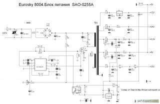

Нужна схема блока питания ресивера Евросат 3023- после грозы не запускаетс я БП
marcopolo1
Модератор Eurosat
А поискать по теме,нет времени???Легчше задать вопрос пусть другие найдут для тебя,в следующий раз просто удалю твой пост и дам предупреждение за ленивость!!!На держи:
marcopolo1
Модератор Eurosat
Мужики у когоесть схема БП Евросат 3023- скиньте
Выше дал Вам схему блока питание и не создавайте лишние темы,есть тема " Ремонт ресиверов FTE (Eurosat, Eurosky)" вот в этой теме и пишите,последний раз устно предупреждаю,больше устно предупреждать не буду!!!
