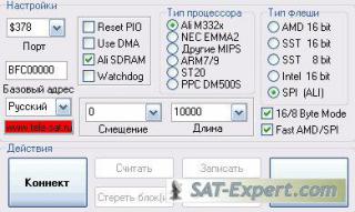

Сейчас интересует прошивка через spitt, который ее не видет

Я не знаю что должен ответить, единственное что могу показать то вот это.

В аттаче скриншот SPI_TT.
Флешь одна и да же, winbond 25q16bvsig, с нового рабочего реса.
Определяется как FF - т.е. нечитабельна.
Софт SpiFlash читает и шьет без проблем, около четырех минут на чтение и около 10 на запись.

можно попробовать поставить базовый адрес 0xBFC00000, так же пробовать 0xАFC00000.
Шлейф морды тюнера отключал от матери? Тож приводит к ошибкам поределения флэшки.
Интерфейс на микросхеме или резисторах?
6ap6ockuH
Интерфейс на микросхеме(все на одной плате)
Морду отключал от реса, не помогло.
Жевать эту прогу не имеет смысла т.к. есть рабочая альтернатива SpiFlash. Все равно даже если и будет шить, то долго.

теперь я вот просмотрел - 25q16bvsig - именно с этим буквонабором в конце флэшки имеют функцию ОТР - т.е. примитивные прогеры, не умеющие с такими чипами работать её шьют только один раз новую с завода, в дальнейшем только читают и не трут и не пишут. Сталкивался с этим не раз - или замена на дргую флэшку, или покупка новоя или же юзать "правильный" прогер. Я в какое-то время накопил этих винбондовских с bvsig в конце некоторое количество двух и четырёх метровых из телеков, буков и прочего хлама т.к. их ничего тереть и соответственно писать не хотело. "Приручить" их смог только нормальным прогером что с ними справляется. Главное что в рабочем девайсе они трутся и пишутся - т.е. стоит она в буке и если он рабочий то его штатными средствами БИОС перешивается без проблем, а вот прогером уже не всяким.
