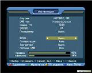

Есть вопрос. ORTON 4100C. Блок питания в норме, питание на головки подается 13-18 В,
прошивается и перепрошивается, включается и выключается. На экране пишет нет сигнала, индекатор по сигналу (серого цвета) показывает 90% и нешивелится, по качеству
прыгает 12 до 14%. Антенное хозяйство работает.
Albay
Вернулся на заводские установки, результата нет, спутник не пойман.
Другой тюнер работает, дайсик выставлен правильно.
Eol
Albay, проверьте наличие 3,3V на 3-й и 6-й ноге демодулятора (вх. блок) возможен обрыв дросселя в цепи 3,3V и подсыхание кондера.
Albay
После полной разборке тюнера. Обнаружена поломка. 3 ножка считая от входа демодулятора, оказалась полузгнившей,между блоком и платой, обнаружил с помощью лупы. При замере напряжения, при нажатии напряжение есть при отпускии пропадает. Вышел из положения припояв перемычку,между демодулятором и печатной платой. Тюнер сразу заработал.
