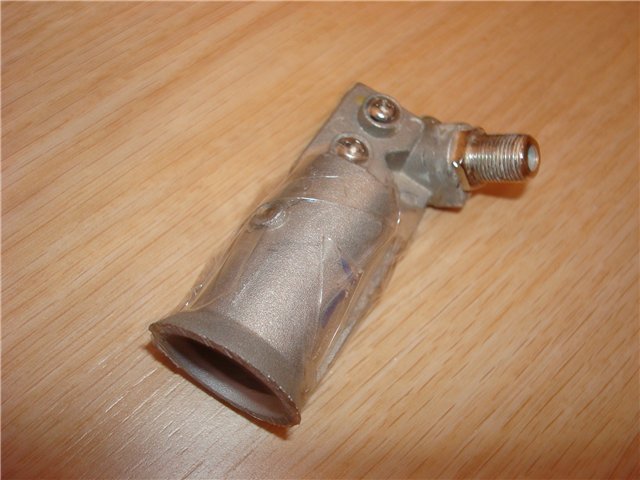

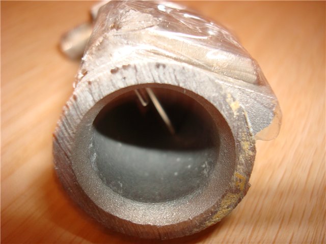

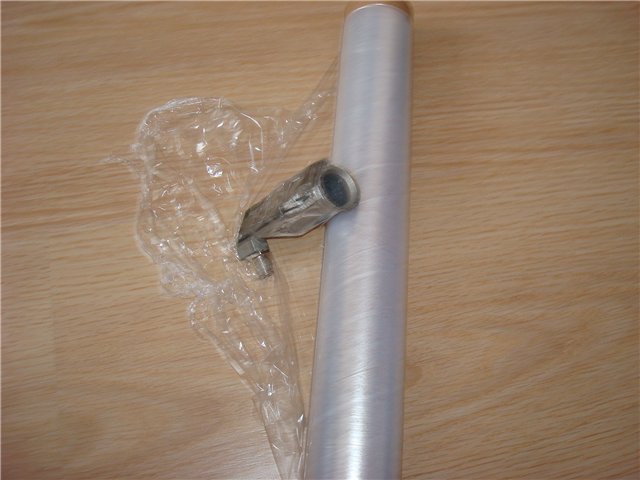

нет-market223 Thor-возьми раздень полностью
пильни его
замотай стренч плёнкой-скотчем
и подними чуть выше сириуса-и сигнал будет.
у меня когда в фокусе был сириус-канал bbchd-по дриму был 82%
сейчас когда в фокусе 9.0- 53%
раздень его-замотай-не надо силикона(тем более акрилового-белого)
у меня под плёнкой всю зиму 2 конвертера отстояло и всё хорошо.

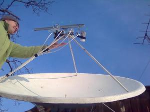

Больше, чем market223, обпиливать облучатели для офсетных антен нельзя. Очень расширяется главный лепесток диаграммы направленности, и вы будете собирать шумы из-за зеркала. Да и нижний сегмент дроссельных колец я бы всё-таки советовал оставлять
Гуталин, хорошая работа, но только для прямофокуса. У меня Титаниумы также обпилены.
Про белый герметик всередине облучателя полностью с вами согласен, не хорошо это. Летом, когда экспериментировал с заглушками для волноводов, то пробовал и разные клеи, герметики тонким слоем в области фокуса размещать, так и не нашёл приемлемого субстрата...

тарелка прямофокус 1.5 м. Тот конвертер, в котором осталось одно дроссельное кольцо работает лучше )
К сожалению, отсутствие вашей благодарности в теме, которую я вам рекомендовал, свидетельствует о том, что вы её проигнорировали. А ведь там приводятся рассчёты облучателя с одним дроссельным кольцом:
и без него:
У первого ширина ДН 107* и он оптимален для вашей антены с углом раскрыва 110*, а у второго 130*, и он будет "переоблучать" ваше зеркало, собирая шумы из-за его края.
Вы это подтвердили своими экспериментами, хотя на грабли можно было и не наступать... :)
