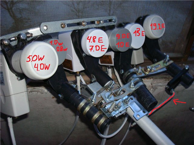

антена пока стоит на балконе-на временной опоре. аврально подключено несколько антенных кабелей.
антена - "Вариант" СА-1200
фоток больше нет.
вообще то хотелось 16 заловить-но даже непроскакивает сигнал.
на моторе на 0.9 сигнал был.
А что это стрелочкой выделено???
наслышан про то ,что даже при штиле крайные конвертеры на слабеньких мультифидах колыхаются. вот и сочиняю - огород. вроде пока держится.
вообщем или допкрепление-или место для лапок ворон:)

аццкая колесницоо !good!... крайние еще как колыхаются! тока не при штиле, а при ветре!надо просто планку на мультифид, вырезать с твердого металла который не гнется... например с обшивки самолета - магниевая пластина отлично подойдет , вы что никогда не летали на самолетах?:)
что очень плохо?
хочется максимально-вылавливать. на 0.9 сигнал хуже на 10-15%.
ещё думаю прикрутить конвертер в притык к амосу - на Atlantic Bird 2 - Telecom 2D 8.0°W . проверял сигнал-прёт.
вообще весь металлом-идёт в ход. может и аисты гнездо устроят?!bad!

зато твердая :), смотрю я на Гуталинову разработку, чето мне кажеться что вот так так сказать "трансмиссия" с 4. 8 на 19,2, очень педаль от детских машинок напоминает :rofl:.. главное чтоб не шаталась ! а то что у ребенка одна педаль на машинке то не страшно..
РЖА
представляю что скажет-странник!!!!!!!! :)
зафиксируешь ,,намертво,, мультифиды. а сама антена будет всё равно-колбасится. поэтому-для себя я решил-что это лирика.надо просто сделать-что-бы была приличная фиксация.
да на фотках вся ржавчина очень хорошо видна!bad! а ПО ЖИЗНИ-НЕ ОЧЕНЬ.
