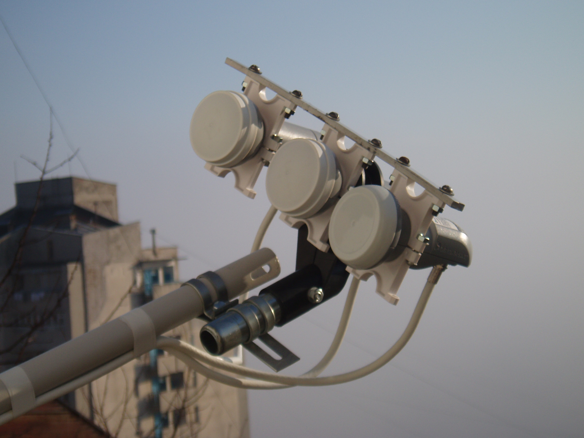

Привет Всем! Года четыре назад, а может и больше, зимой резко упал сигнал с Amos2,
пришлось лепить вот такое
. Сейчас, видимо, нужно стряхнуть пыль.
Единственый вариант это писать общию жалобу жителей восточной Украины в телекомпании которые показывают на этих частотах с указанием невозможности в вечерние время просмотра их каналов,а они пусть связываються с хозяином спутника и решают эту проблему,другого варианта невижу!!!
ИМХО, но это видимо в самом деле наилучший вариант.
