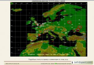

Зашёл на http://ru.kingofsat.net/beams.php?s=79&b=104 довольно интересная карта покрытия у них показана,красным обвёл районы где возможные проблемы с приёмом,кто хорошо знаком с географией поймёт что это за области в Украине!!!
Попробывал сместить на мотоподвесе антенну в сторону Востока при сигнале 40% на Eurosat-е сигнал скачет от 0 до 40%!!!Единственное в Белорусии сигнал должен быть стабильным,значит есть какая-то помеха не зависимая от спутника!!!

Это Донецк - Луганск.
А почему именно в этих районах проблемы с покрытием? На основание чего такие выводы?
marcopolo1
Модератор Eurosat
Это вопрос к телекомпании которая передает сигнал с этого спутника!!!Скорей всего именение приSма сигнала произошло когда каналы Inter;Inter+ и др. были на частоте 10889V27500,тогда они коректировали спутник,т.к. восточная часть Украины вообще не принемала с этой частоты сигнал,после чего перешли на частоту 11389H27500,а спутник как положено на место не поставили и вы попали скажем в мёртвую точку или близко около ней находитесь!!!
Запорожье-Таганрог вообще 1м80см.
У каждого новостного сайта есть свои наблюдатели в разных районах стран,которые передают свои данные о приёме сигнала того или иного спутника и на основании этих данных создаёться,коректируеться карта покрытия!!!
