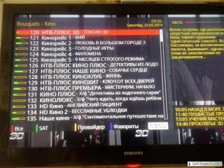

:pardon: В скине MetrixHD можно сделать шире индикатор приSма сигнала (SNR), по моему так смотрится красивее. В строках выделеное красным изменил, было 8:<node name="snr_bar" picmem="skin/snr_bar.png" posx="1120" posy="116" width="80" height="15">
<node name="snrline" func="getsnrline" param1="%d" progresscol="-100" bordersize="1" borderradius="0" bordercol="white" bgcol="-1" posx="1120" posy="116" width="80" height="15" halign="right">
И ещё надо изменить размер пикона snr_bar.png, был 80х8х24b.
Сделал 80х15х24b, и перегрузить ресивер. !good!

:) Доброго времени суток! Ребята, для тех кто любит красивое и яркое, предлагаю слегка преобразованный скин MetrixHD. то что изменил перечислять не буду, Вы увидите сами и надеюсь оцените, там же есть пиконы на 4 спутника.Пользуйтесь кому нравится. Рад доставить удовольствие всем. !good! Посмотреть вложение MetrixHD.rar

:pardon: Господа, прошу извинить, что получается " в час по чайной ложке", кто хочет в скине MetrixHD изменить цвет текста в EPG, о кратком содержании фильма с белого на другой, я изменил на жёлтый, в строке №2116 <node parent="desc_bg" name="epgdesc" type="textbox" wrap="yes" func="getepgmarkeddesc" fontcol="yellow" fontsize="22" posx="0" posy="50" width="100%" height="390"> отмечено красным, было "grey". Либо любой другой который Вам подуше.:(

gerakl, Cпасибо, действительно так будет проще для простых юзеров. Буду иметь ввиду. После нескольких нароботок полезнее выложить в сеть полностью весь скин. Но ещё нужны предложения по улучшению, что приятнее в смысле художественной доработки :(
pella
На двух имиджах дрима этот скин стоит по умолчанию - для сравнения подвесил.
По подбору цветов: в поиске можно набрать "цветовой круг" и он поможет это сделать. Мне этот скин нравится , держу пока под N1.
