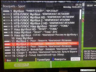

:) Я зашёл по ftp в skin > skinkonfig нашёл строку " listboxselect = 149BAF "изменил на" listboxselect=ff0000" и получил:
Правда это на 1.49, но не думаю, что они так сильно всё изменили, пробуйте, а затем просьба поделиться результатом. И ещё, поменял на шкале SHR уровня сигнала едовито зелёный на , опять же по пути /var/media/autofs/sda1/swapextensions/usr/local/share/titan/skin/MetrixHD/skin при помощи фотошопа пикон snr_bar.png развернул на 180 градусов.http://www.sat-expert.com/forum/imagehosting/2014/03/10/thum_95088531d78a407e98.jpg[/img[/url]

Нет, не о том я. Описание передачи в ЕПГ отсуствует с боку, как например в имиджах ПКТ на показанном скриншоте (идет футбол, а кто играет не указано, не умеет отображать нормально Titannit)
