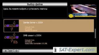

- установить из плагинов только плагин SmbClient (Win7) из секции Network. Плагины Samba Server и SMB Client (простой) НЕ СТАВИТЬ.

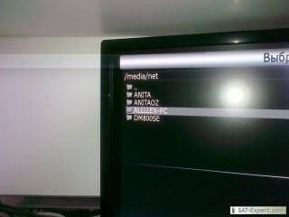

Идем в бокс в Меню – Система – Сеть – Сетевой браузер
1. Жмем синюю кнопку Поиск. Идет сканирование сети и появляются все расшаренные сетевые папки во всех найденных устройствах
Если у вас расшаренные папки не появились, то тогда наверное надо прописать на всех компьютерах и боксах (в smb.conf) одинаковую Рабочую группу.
На показанном скрине у меня HOME и ALLLLEX-PC, это два компьютера с Win7. а третий, это дримбокс внизу в холле. Я покажу, как я привязывал папки к боксу на примере моего компа ALLLLEX-PC.

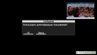

1. Жму на надписи ALLLLEX-PC, открывается окошко

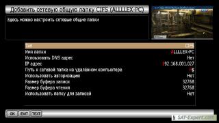

2. Нажимаю Выход, открывается другое окно с расшаренными папками уже на моем компе. Я выбираю папку F и жму пультом ОК. Открывается окно настроек:
3. В этом окне ничего не меняю, а нажимаю ОК. Появится вопрос, хотите ли вы сохранить эту конфигурацию, жмете ОК.
Точно так расшариваете все нужные вам папки в нужных устройствах.

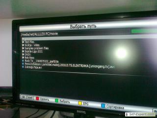

5. Захожу в свою расшаренную папку своего компа ALLLLEX-PC в директорию movie:
Выбираю файл и проигрываю.
Русские буквы не понимает и такие файлы с русскими буквами не приигрывает
