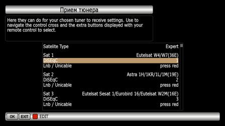

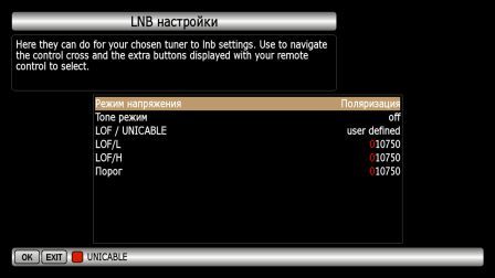

allllex
У меня настроено так: (только картинки как пример на первый вход НТВ+)
И так далее для остальных входов.
LOF показана для круговой поляризации. Для линейной, цифры не менять.
Папку keys настроил и дал права 755 , поставил mgcamd_1_35 и тоже дал права 755 , в сети все ок.

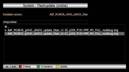

Можно обновиться онлайн до версии UFS 910 TitanNit 1.21
Viele Bugs wurden gefixt in der neuen Version.
Das einrichten der Cardreader (intern,extern) wurde verbessert.
Es werden bald Videos zur Verfügung stehen, um euch das Einrichten der TitanNit Box zu erleichtern.
Für die Mediathek existieren bereits Videos als Vorschau was möglich wäre bzw. wie die Box optimal eingerichtet wird.

Очередное обновление до версии 1.22
AAF_M19210_g4543_ufs910_update_titan_v1-22_p209_P191-FFM_M3_FULL_nodebug
Можно обновиться онлайн.
А можно установочным файлом.
Скачать можно здесь:
http://www.aaf-digital.info/forum/downloads.php?do=file&id=945
