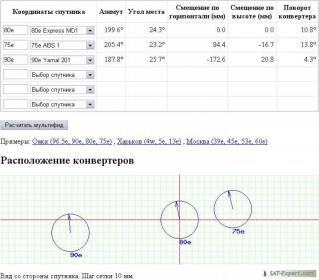

Пожалуйста, сообщите ваши координаты (широту и долготу), а так же фокусное расстояние антенны (или хотя бы её глубину). Тогда конкретно поможем с параметрами мультифида.
И с пересчётом ПЧ поможем.
56 12 N
96 31 E
фокусное расстояние 720мм
У меня рассчеты есть, просто хочется узнать как располагать конверторы между собой и на каком расстоянии

странник
Извините, что задержался с ответом. При 720мм фокусного расстояния для прямофокуса в расчётах нужно использовать величин 843мм.

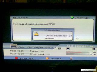

Есть ресивер Globo 9500.Дома на обычной тарелке работает отлично,а на даче стоит тазик 1,9 метра с центральным расположением головки.Так вот на этой тарелке рес не хочет работать!Картинку креплю.
Director
Так он же Вам сам говорит что нет сигнала.
Настройте тарелку на спутник. Антенны большого диаметра имеют острую направленность. Скорее всего Вашу просто сдвинул ветер или "доброжелатель".
Тип антенны - прямофокус (с центральным расположением головки) или офсет в данном случае значения не имеет.

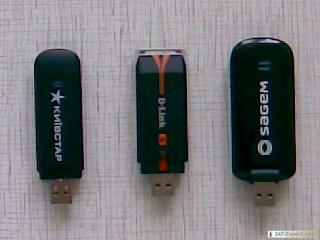

Ув. странник! Из другой оперы , но всё-же.Есть следующие излучающие устройства:
Слева направо: 3g модем(2.1ггц) , WiFi карта(2.4ггц) , 4g модем(3.5ггц). Излучение естественно всенаправленное.Как сделать излучение направленным с возможно узкой диаграммой направленности без разборки самого устройства?Например поместить в металлическую банку из под пива или кофе - будет эффект , или в фокус сат тарелки?
странник
... в фокус сат тарелки
лучше всего. Причём со стороны корреспондента поместить полусферу диаметром соответственно 70, 60 и 43мм как контррефлектор. В фокус параболы и контррефлектора помещать верхнюю часть девайсов, ту, где, собственно говоря, и находится сферический источник волн.
anion
Ув. странник! Вопрос противоположный предыдущему. Устройства те-же , а задача максимально минимизировать(в идеале до 0) излучение в определённом направлении. Какие внешние облучатели или полглотители подойдут? Подавление полезного излучения не имеет значения.
