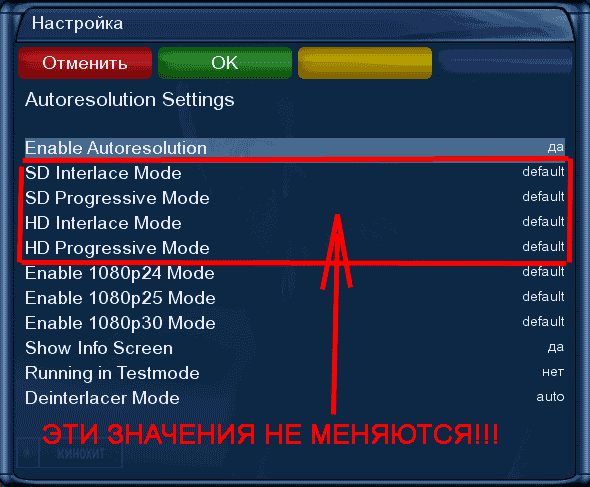

У меня такая беда с авторезолюшеном. Плагин появляется, но изменить ничего не могу. Стоит default и все. Стрелки влевовправо не работают. Можно только деинтерлейсинг менять.
Хотя, раньше помню работало... Не знаю, что могло сломаться.
Попробуй снести полностью этот плагин. и поставить с нуля.
У меня работало до обновления и сейчас последняя версия тоже работает нормально.

lagush
Пробовал, конечно.
Сносил, перегружал тюнер, ставил заново.
Ладно, это не проблема. Поставлю имидж с нуля и еще раз все настрою. :)

1. Поставил с нуля Гемини 4.0
2. Залил настройки и спутники
3. Поставил ЭМУ
4. Из плагинов паставил только Паоли для кнопок.
Затем скачал Авторезолюшен.
В меню прописался, но опять не работает.
Т.е. он открывается, деинтерлейс меняет, а вот остальное - default и все.
Если это важно - дрим подключен к монитору по DVI.
Блин, где засада?
Думаю, что надо выставлять видео-режим 1080i чтобы открылись все пункты меню. Пока проверить не могу.
А какие разрешения поддерживает монитор?
lagush
Максимум 720.
При 1080 не включается.
Возможно здесь собака и зарыта - "умный" дрим считает нецелесообразным давать доступ к установкам для режимов, которые в данный момент не доступны. В идеале - попробуйте подключится к FULL-HD панели и всё встанет на свои места. ИМХО.
