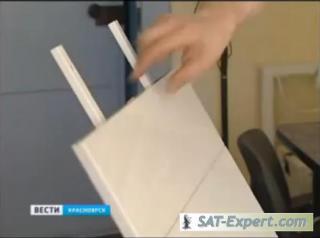

Может кто возьмётся прокомментировать........ Любопытно узнать ваше мнение......
Может я и ошибаюсь,но это похоже на ФАР(фазированная антенная решётка)
если это так,то на этом принципе фирма NOKIA выпускала плоские антенны
для приSма спутникового тв в диапазоне 12.0-12.75 Ггц ещё в 1998 году,но
из за не рентабельноси прозводства прекратила их выпускать.
странник

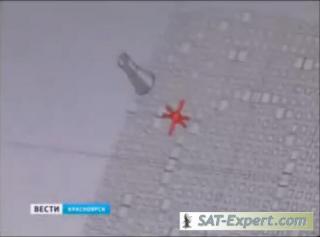

У меня сложилось впечатление, что это оригинальная реализация зональной отражающей поверхности, когда параболоид вращения разрезается на кольца равной глубины (по половине длинны волны) и эти кольца складываются на плоскость.
Получается "плоская" (толщиной около 15мм) параболическая антенна с одним единственным недостатком: она частотнозависима точно так же, как и зональные антенны на кольцах Френеля.
Ребята из Красноярска красиво решили проблему как технологии изготовления антенны, так и ухода от её частотной зависимости.
Они посчитали, а потом протравили на фольгированном полистирле (фторопласте или другом диэлектрике с малыми потерями) кольцевые зоны из крестов пол длинны волны на полдлинны волны и сложили эти пластины "этажеркой"
Возможно, рисунок не травили, а напыляли или осаждали гальванически...
Не это суть важно.
Весь цимус в том, что они вложили одну в другую три этажерки с "резонансными" частотами 11, 11.7 и 12.4ГГц.
Ну а потом этот слёный пирог разрезали на 3-4 полосы.
Получилось сборное полотно антенны размером где-то от 700х700 до 900х900.
Ну, а приёмом через два стекла меня и вовсе удивить сложно - сам принимаю на полотно Ф840 через три стекла да ещё и в дальнем мультифиде с угловым разносом 26* от фокальной оси.
Ребята молодцы и учителя у них правильные.
Им особый респект !good!
Наверное всё-таки это не ФАР. Перед ФАР голову не ставят, она сама есть приёмником. Догадки что это такое имеются, скажу только что ничего нового. Это ж стиль бывшей КПСС и сейчас его активно поддерживают наши как говорят"северные братья" - из всего сделать бомбу-сенсацию. Тож мне америку открыли.
Скорей всего плоское на вид зеркало состоит из множества маленьких кусочков...далее несложно догадаться устройство.
Можно назвать и так. Пассивная ФАР отражателей (крестообразной или рамочной фомы формы) с сумматором в виде обычного рупорного LNB.
Нокия замахалась собирать энергию с МПЛ элементов, топология получилась очень сложная, частотнозависимая (всего 0.7ГГц) и антенна комфортно располагалась лишь на одном листе...
А тут красноярцы предложили высокотехнологичную в производстве разборную конструкцию, т.к. совмещать на плоскости пластины легко и просто :)

Про ФАР высказался постом выше, насчёт маленьких зеркал - согласен с точностью до терминологии "зеркальце"="отражатель".
Форма отражателей, судя по тексту - крестики, судя по видеоряду - замкнутые контуры с периметром в две длинны волны. Имхо
терминологию ладно, я безграмотный же:) а о форме и размерах судить не пытаюсь, опять же в силу безграмотности по сабжу. но главное что догадки по сути наши совпадают, тока у тебя они более глубокие, чем мои.:)

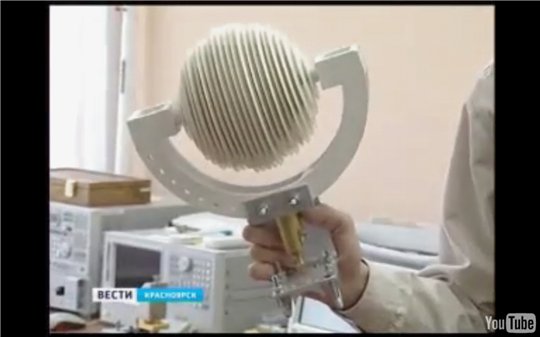

А насчёт этого артефакта может у кого-нибудь будут версии?
Что-то не видно куда к этому дивайсу телевизор подключать.....:)
странник

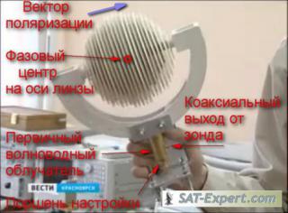

Опять же моё впечатление -
это действующий макет облучателя с близкой к столообразной ДН,
с хорошими поляризационными характеристиками и, судя повсему,
достаточно широкополосного.
Это апроксимация из набора диэлектрических шайб сферической
двухслойной диэлектрической линзы (внутренние шайбы, видимо, имеют
большую диэлектрическую проницаемость) с заранее заданной анизотропией.
Она прозрачна для волн, вектор поляризации которых параллелен оси девайса.
Ей же параллелен зонд в заглушенном поршнем (для согласования)
отрезке волновода:
Cold
Конечно после анизотрипии и апроксимации я окончательно расплющен, и теперь стесняюь лишний вопрос задать, но всёже рискну: А зочем обычному с-виду конвертеру с круглым облучателем прямоугольное зеркало???
Или там "активная зона круг, а остальное - "балласт"???
И по поводу последнего фото - очень любопытно - как Красноярские аспиранты затеяли эту астролябию использовать? Как сферическую антенну, или как облучатель\конвертер апертурной антенны???
Мне по-наивности думаеца что любой "геморрой" должен быть "экономически" обоснован... И ежли аспиранты замахнулись на полторы тысячи крестов мальтийских, то оне должны сработать не хуже чем парабола той же площади. Иначе смысла нет...
Просто в полукустарных условиях изготавливать и стыковать прямоугольные пластины с "точечными" отражателями проще, да и в чемоданчик они пакуются по-плотнее, чем сегменты круга :)
Круг - это по уровню -10дБ, а углы, хотя и не облучаются эффективно стандартным LNB, но свой позитив в формирование отражённой волны вносят.
Конечно же, как облучатель, который по своим свойствам приближается к изотропному. Для антенны слишком мала площадь активной поверхности, кроме того, ДН этого девайса абсолютно (или почти) ненаправленная.

На вопрос, как аспиранты собрались использовать эту "астролябию" есть снова таки моя версия
[OFF]В сюжете мы видим прекрасную молодую команду: незакостенелый в догмах доцент и два его аспиранта.
У одного тема диссертации
"Компьютерное моделирование плоских многослойных фазированых решёток с заранее заданными поляризационными и частотными свойствами для синтезирования аппертур мобильных антенн СВЧ"
у другого
"Разработка диэлектрического изотропного облучателя с низким уровнем кроссполяризационного излучения для измерительных установок исследования апертурных антенн СВЧ диапазона"
У первого результат бросский, способный произвести впечатление на обывателя, который считает себя спецом в спутниковом приёме, выигрышный с точки зрения падких на сенсацию журналистов.
У второго, видимо, результат получен так же положительный, но интересный лишь очень узкому кругу специалистов :pardon:
Однако, выходя на выставки, телерепортажи, ребята держатся дружно и показали оба результата.
Это они делают правильно.
Я уже говорил, что респект им и ихнему руководителю !good![/OFF]
Думаю, что смысл есть, как есть смысл у каждого шага вперёд, пусть и маленького !good!
Вам в голову не приходил вопрос, почему у зональной антенны Френеля показатели (пусть в узком диапазоне частот) не многим хуже, чем у параболической антенны такой же площади?
А ведь почти половина площади однослойного полотна "гуляет" попусту!
Да и использование отражённых, а не дифрагированных волн в работе красноярцев даёт возможность управлять не только ДН установки, но и её поляризационными характеристиками...
Думаю, что овчинка очень даже выделки стоит :)
