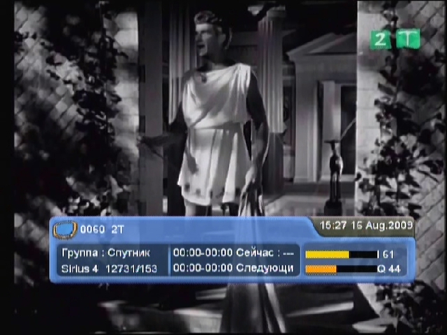

После юзания даного реса столкнулся с такими проблемами---1. Сбивается время( т.е. часы)После каждого включения нужно его переустанавливать. 2. Ресивер произвольно при переключении на HD каналы выключается и перезапускается. 3. Не хочет подлец видеть укр. каналы в MPEG на Сириусе( КиКо, Планета---там особо и нечего смотреть , но интересно).Что-то еще забыл. Пр-шка 1.0.85. Кто решил эту тему подскажите.:]:]:]
вы в ручную их сканите? там-же не так давно сменились параметры на
12731 V 15300 3/4. вообще видеть должен этот транспордер.если нет-то плохо настроен сириус.........
Kisa
Чтобы что-то решать нужно это иметь.
1.Часы не сбиваются и за пять месяцев юзания ниразу не сбились.
2.Ресивер не ребутит,шару пользую по компорту.
3.Транспондер Медиатранзита сканится и каналы показывают
