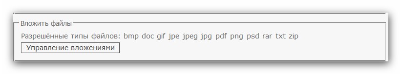

приатачивать не умею
Учитесь,в редакторе сообщений есть кнопка управления вложениями.

vampirex,правилами форума предписано делится файлами прямо на форуме,а не отсылать на другие ресурсы.
Для того чтобы приаттачить файл не нужно быть привилегированным юзером,достаточно глянуть на редактор сообщений в расширенном режиме.
