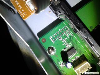

Yaro, Под Jitag есть 6 штырьков. С одной стороны 2шт на корпусе, с другой на крайний указывает стрелка и J3. Как подключать и есть ли прога для MIPS(проц)???
Yaro
Отдай спецу ресивер. Какой ЖТАГ на 6 пинов? В OptiboxAlligator HD сто процентов - нормальный 10х2 пин разъём для ЖТАГа...или давай переубеждай меня фоткой. Не верю. Хоть и не Станиславский :)
Прога есть, но она ничего не значит без самого ЖТАГа, они связаны между собой. Программно-аппаратный комплекс.
Yaro
Извините, не хотел вас обидеть :) А что, 20-пинного разъема в этом ресе таки нету? Странно...процессоры-то одинаковые в аналогичных. Не понимаю. Ну можно повесить ЖТАГ и на 14 пинов, но с процем STi ? Так обычно ставят в ARM-ах...

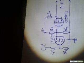

Привет! С помощью БП от компа + БП (7в,и25в) рес запустился (кроме индикатора). Дефект в цепи управлением БП. Что за обозначения: Ctl ,UF-,UF+, ???!yea!
Yaro
Заводится эта команда через транзистор типа 2222.
Пробуйте найти в БП тразистор с похожей маркировкой, или он виноват или что в обвязке, раз с накинутым БП все работает. Менять в случае чего на такой же, с другими может не работать или работать когда как, пройденный этап. Ctl - сокращенно от "Control", то есть Управление, другое не знаю.

Да, это цепь управления. Провод Ctl (3.3в) идет от мамки к БП и к KN2222A далее к KN2907A и .....к PC817. Cреди кучи доноров не нашёл. Поеду в Ригу.!good!

Yaro, На жаль замена 2222А и 2907А ничего дала. Установил поновее ПО (Oт 2012г) результата 0, но картинка Меню приятнее. Копаем дальше. Какой потенциал дать на провод Ctl ??? может 0 ???.
Yaro
Тут замкнутый круг: проц не выдает запуск дежурке, потому что не запитан от БП, которым управляет эта же дежурка, а она не может запуститься. CTL можно пробовать совсем отпаять и подавать делителем смещение на базу 2222 до момента, когда он откроется. Как-то так. Резисторы делителя временно заменить на подстроечные или вешать их параллельно. Нужно пробовать.
Был один такой рес у меня в ремонте....так пока не перелил ему бут, а может и весь дамп с бутом, не помню уже, команды с проца на включение основного БП так и не было. Заводится эта команда через транзистор типа 2222. Хотите - верьте...
хотите или нет а верю, т.к. это объективно - майн-БП естессна что командой от мозгов запускается и если мозги съехали, то врядли они в состоянии дать команду....хотя допустим и вариант что они съехавши могут выдавать эту команду непрерывно, но здесь по выданным фактам первый вариант....
та ну нафик такие сложности - какие смещения? Нужно всего лишь посмотреть какой уровень на базе этого транзистора - хотя я подозреваю что там нуль и открывается он высоким уровнем, но таки в ремонте нужны не догадки а конкретные результаты измерений. Так вот если майн-БП запускается высоким уровнем на базу этого транзистора, то достаточно для принудительного старта закоротить эмитер с коллектором этого транзистора - это ж одно и тоже, что дать ему на базу высокий уровень.
Но тут возникает ещё больше вопросов - раз сюда не доходит команда на запуск, то для начала нужно проследить всю цепь прохождения этой команды - от ноги проца и до базы транзистора. Если всё пучком, то выяснять причину плохого поведения камня - а тут вариантов куча - может софт загнулся, может и камень сдох, т.е. совсем окаменел:taunt:. А возможен вариант что он что-то неисправное детектит из периферии и потому "падает в аварию" и отказывается запускать весь аппарат:pardon:....

Gesha, Ключ (2222+2907) работает. (моё мнение) При изменении напруги на проводе Ctl от 0---3.5в на коллекторе 2222---3.6в---0.2в . А на *К* 2907 и PC817 ---1.2в и 0.7в. Откликается на изменения и LNK362 в первичке. А ШИМка(CQ1265) не вкл.
ну дык движешься в правильном напрямлении и нормальным темпом. собссно вижу что тебе и помощь не особо нужна, сам вроде как....синутация вроде как почти ясная - раз команда проходит а старта нету - скорей всего наверное нада глянуть обвязку ШИМа, особенно цепь запуска и менять саму МС ШИМа.
ЗЫ. это не утверждение а только предположение наиболее вероятное на мой взгляд.
Rusito
Gesha, Сомневаюсь что камень включает БП ,ведь он ещё спит а на Ctl уже 3.6в. Думаю что это защита от вкл на ХХ (при откл мамки). Обвязку ШИМки перепроверил, остались лишь 0.1мкф, 3.3нф и 47нф . Кстати ; при первом обращении в сервис в БП заменили 3 элко в первичке (1мкф, и 10мкф-2шт) после чего рес проработал 4 дня(пару раз споткнулся при вкл -уходил в перезагрузку. Идеи пока притухли. !?:unsure:
это ты зря сомневаешься. а компьютер как тогда по-твоему включается? он ведь тоже спит, даже не спит а ваще практически и не рабортает а с БП уже 5вольт идёт. мало того, 5 вольт с БП валит даже если его не подключая никуда в розетку всунуть.
про "защиту от ХХ" ваще глупости, это тебе не ущербный МП-3 из 3УСЦТ:rofl:
это ничего не значит и ни о чём не говорит, т.к. не известен уровень того сервиса.
Идеи пока притухли
а при чём здесь идеи? здесь всё проще - там дежурный БП сделан автономно или там один БП меняет свой режим? если дежурка автономная то тогда стандартно ремонтируется майн-блок, перемычку на К-Э транзистора(о чём говорили ранее) и вперёд...отключить его от матери и проверить пойдёт ли без нагрузки и далее уже делать выводы.

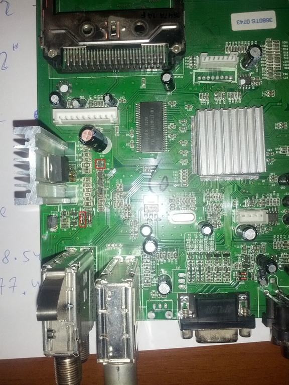

anton1986
Добрый день. Есть ли у кого схема на Tehnosat 7200, или кто может сталкивался. Было замыкание по кабeлю, в итоге нет сигнала. Нашел пару пробитых транзистора и диод. Сейчас на 317 на одной ноге 27, остальные по 10. На выходе ВБ тоже 10.
Без схемы вообще туго. Красным обвел что было заменено.
Были ли случаи кз витков в ИМП Тр-рах?
из моей практики сделал для себя вывод что эта деталь по надёжности превосходит даже печатную плату(плата чаще прогорает, чем дохнут импульсные трансформаторы).
или сама 317 сдохла или обвеску ты не всю проверил. если менял тока то, что обрисовал, то продолжить нужно проверкой резисторов...
