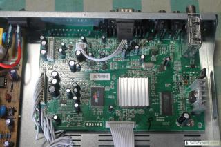

Здравствуйте, уважаемые коллеги! Несколько лет назад приобрёл два ресивера DR. HD F15. Один до сих пор исправно трудится, а второй года три, как лежит в коме со странной поломкой - неадекватная реакция на команды с пульта управления и передней панели. Перепробовано было всё - блок питания, сброс на заводские, перепрошивка разными версиями ПО - результат нулевой. Знакомые мастера от него отказывались, ссылаясь на невозможность программирования, какую-то "нанофлешь", и подобную хренотень. И вдруг случайно, перелистывая темы на Легионе, наткнулся на описание точно такого же дефекта, и способ его устранить - оказывается, вся проблема в картоприёмнике (?!). Установил на больной аппарат картоприёмник с рабочего, и чудо! - пациент ожил! Пульт работает, кнопки тоже, каналы прописались, в общем, всё ок. Ещё один интересный факт - запустив ресивер с рабочим картоприёмником, можно отключить его, и аппарат продолжает работать как ни в чём ни бывало до отключения питания. Но после выключения/включения снова та же история. Какая может быть связь между картоприёмником и работой функций управления? На нём стоят две микросхемы - TDA8024T и странная микросхема STR4S0. Похоже, что это деталь корабля пришельцев, потому что интернет про неё ничего не знает. Может кто сталкивался с такой проблемой? И как её можно решить без смены на заранее рабочий картоприёмник? Помогите пожалуйста, может у кого есть схема этого ресивера?
вопрос №1 - а вообще без картоприёмника тюнер стартует и как ведёт себя? Я не знаком с такой линейкой ресиверов, то те, что на алибабайцах и на STi нормально работают не зависимо подключен или нет картоприёмник. Даже древнейшим хумаксам пофику если выдернуть картоприёмник...

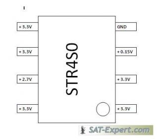

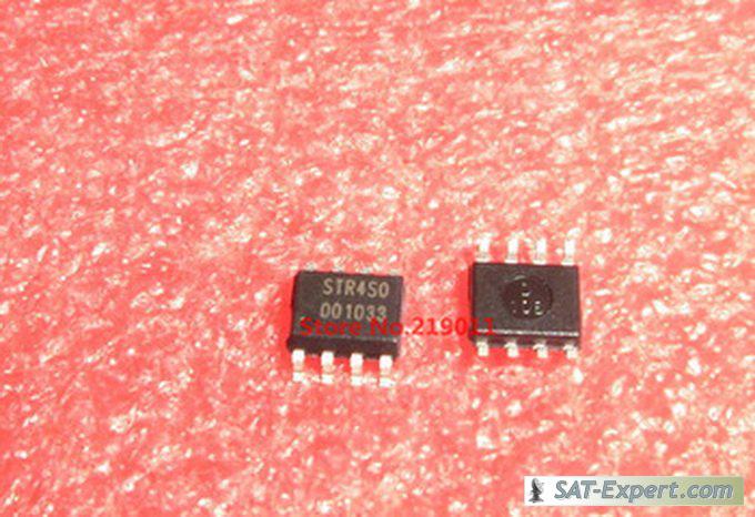

ничего странного - это либо не полная маркировка, либо ваще китайская кличка чипа, которого везде полно, но у них свои мотивы для таких действий. Нужно срисовать схему куда и как она подключена или как минимум фото в хорошем качестве что б разобраться что это. (Фоту хорошую можно сделать отсканировав плату с высоким разрешением.)
А быть это может или что-то из питалова или к чему я лично больше склонен просто EEPROM из серии 24Схх, возможно даже 24С04. Как пример - теже евросаты, кстатьи с той же проблемой - слёт прошивки и пульт уже неадекват. И стоит там частенько эта память или на майне или на плате входного блока, что сильно вводит в заблеждение и непонятки...кстатьи, там тож с маркировками вариации уму непостижимые, хотя чип из тех, которыми в любой мастерской пол-мусорки завалено.

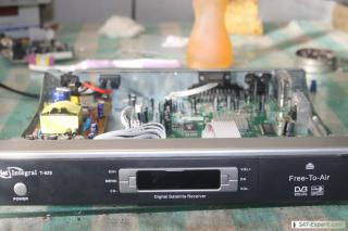

мой клиент с головками синглАми, двумя тюнерами. основной
Т-820 через его петлевой подключен 4100. принцип работы понимаете. но позвал клиент так, как после сильного ветра "пропали некоторые каналы" - цитата. пришел, поправил. прошил 4100, но, оказалось, работает он только тогда, когда Т-820 выключен с сети. перебрался к нему. нот и сир не работаю, амос - без проблем. забрал в ремонт.

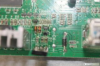

вот внутренности:

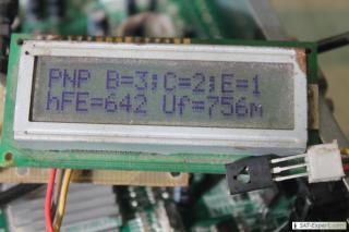

вскрытие показало на 317-ом 23В, DL1 показывал короткое, QL4 при прозвонке сказал, что рабочий. поднял диод - рабочий. пошел проверять мелкие транз - рабочие.

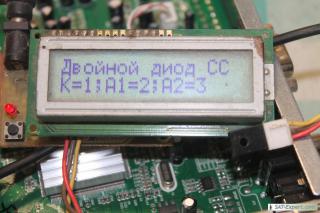

выпаял транз QL4. прибор показал
а новый
заменил. включил. на обоих поляризациях 23В. и на последок проверил DL2-DL3
первый - короткое.заменил на 4148. после замены все работает. всем удачи!

В том то и дело, что без картоприёмника (КП) ресивер включается, но пульт и кнопки передней панели или работают непонятным образом - вместо одной функции включается другая, или не работают вовсе.
Выключаю аппарат, ставлю КП с рабочего, включаю - всё работает отлично. Теперь можно отключить КП и рес будет прекрасно работать до отключения питания. Даже выключится с пульта. Потом включится с пульта. И всё, ступор...
Получается, КП нужен только во время запуска ресивера...

Все напряжения: на самой микросхемке STR4S0, на шлейфе при отключённом картоприёмнике, при включённом картоприёмнике, на плате передней панели - "мордочке", - на рабочем и нерабочем аппаратах - одинаковые... Фото сделаю сегодня или на выходных...
u100bobo, нужна или схема или хорошая картинка платы. так что рисуй - фоткай - сканируй, будем смотреть и пытаться думать:)

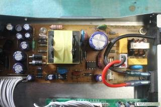

-У ШИМКи вывод 4(VFB) при 7.5 и выше она ВЫКЛ.(см Datasheet) PS---Взял и сочинил: Первичку от БП Аллигатора + вторичку от БП Samsung 9500 c имп трансом. На выходе появилось 7.5в и17в. Вывод-кз витков имп Транса Аллигатора. Теперь надо искать.
ат при чём здесь это или к чему это сказано? не понимаю.
канеш допустить можно, но это настолько редкое явление что аж сомнительно. нужно всё перепроверить хорошенько, именно в "горячей" части БП, при чём заменой - резонансную цепочку в первую очередь. В ней если грабли то симптомы что у дохлого трансформатора.
А по поводу искать - вариант мутный, скорей или подобрать от подобных БП или даже перемотать не так уж и сложно - там витков мало....
ЗЫ. при КЗ в импульсном трансформаторе в подавляющем большинстве случаев микросхему разносит на куски или ключ если используется внешний, за очень редкими исключениями....

Эта особенность поведения касается не только модели F15, но и F16. Та неопознанная деталь - это PIC-процессор. На картоприёмнике у F16 он как раз подписан как пик. На нём реализовано подобие защиты от копирования.
Подозреваю, что если в ресивере нет этого пика, то он будет работать с другим пультом (от какого-нибудь клона, благо их с десяток разных есть, вот только они не распространены в России) и кнопки на передней панели должны быть разведены иначе

принесли 4100С mini. Рвет картинку и звук. В БП заменил три лита. Были вздуты и, естессна, дали течь в Омах.... Положительного результата не добился...:(
Напруги все в норме.
Не буду рассказывать о ступеньках поиска неисправности. Они скучны и банальны.)))
В обвязке стабилизатора L1117 один лит (100 х 16) грешил во всю... Вместо заявленых 100 мкф едва выдавал 40.. А в Омах около 6...
Его замена решила проблему.
Как всегда помог ESR. Дай Бог ему здоровья.:rofl:
VALLL, я эту фигню народу уже неоднократно отвечал при вопросах о "рваной" картинке при исправном сигнале и пропадании сигнала. Тока я не писал какой где кондюк заменить а писал что б приводили в порядок питание ядра проца.:)
Кстатьи, один возле 1117 нада менять а второй параллельно ему имеется справа от камня если смотреть в морду ресиверу. Второй устанавливают 47 или 100, его тож желательно(если серьёзно - то обязательно) нужно менять. Найти его можно просто тупо омметром прозвонить выход 1117 на его плюс.
Что я на это скажу - канеш могу и оказаться не правым, т.к. руководствуюсь можно сказать только чувствами, вызванными практическим опытом и не имею желания кому-то что-то доказывать и обосновывать, так вот мне кажется что это полнейший бред. Особенно про защиту от копирования. Вот если б сказали что это EEPROM с криптованием - я б ещё поверил и о чём-то дискутировал...ИМХО.
