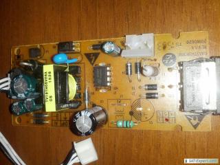

Добрый день. Помогите определить номинал резистора. Программы что то говорят что не бывает такого. Резистор стоял в БП Tiger 4100hd, под управлением sd6834.
Я правильно разглядел последовательность зелёный-коричневый-золотой-золотой-красный цвета? Скорей всего там 5,1 ом, вообще ясно что если смотреть на маркировку из пяти колец то третьим золотистый не может быть. Я ваще-та в таких случаях на последнее кольцо не смотрю и читаю маркировку как из четырёх колец. И всегда получалось правильно(по крайней мере пока так). Ну а для верности лучше б ты вместо картинки резистора картинку куска схемы где оно стоит нарисовал здесь или фото платы с двух сторон, мона было б хоть что-то соображать а не гадалкой прикидываться:)
anton1986
Да правильно. Сейчас кину фото блока. Обидно, достал такой же тюнер, а там совсем другой бп :(
Так там же на плате прям написано номинал...и ваще, мож ошибаюсь, там блики на фото, но кажется там вместо этого резистора мона проводок поставить, но лучше предохранительль канеш.
anton1986
Как всегда выручаешь, спасибо. Я если честно боюсь доверять тому что написано, мало ли что это за цифры буквы :)
Повторюсь что плоховато видно из-за бликов на фото, т.е. я скорей угадываю что там, но вроде как этот резистор последовательно в сетевой цепочке, так ? Он перед или после моста диодного? Т.е. он получается вместо предохранителя, если канеш предохранитель там не установлен на корпусе девайса в держателе(в этом весьма сомневаюсь).Если так, то тогда я б поставил вместо него предохранитель а для более мягкого старта, что в принципе и обеспечивает этот резистор можно поставить последовательно цацку, которую обзывают почему-то(на самом деле почему-то равно незнанию основ мат.части) самовосстанавливающимся предохранителем в цепи питания конвертеров ресивера. Только естессна что не в буквальном смысле прям то, что там стоит а другого номинала.
Умышленно не пишу подробностей этой детальки, т.к. те, для кого эта тема обязаны быть в курсе а кто начинает и может просто не успел ещё познать пусть проявят мизер трудолюбия и почитают, т.к. знание основ в нашем деле обязательно.
ЗЫ. я эти штучки даже и не покупаю если что, в хламе валом АТХ БП и там во многих из них этих термисторов не во всех, но есть. Сюда конкретно очень даже подойдёт SCK-053 или типа того....
