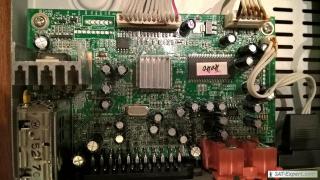

Добрый день. Я снова за мудрым советом. Насобирал уже с десяток вот таких вот БП. Шим Viper22a. Попадают в ремонт со вздутыми кондерами. Меняю ВСЕ по номиналу, не больше не меньше. Конденсаторы всегда использую Samwha, проблем с ними не было. Проблема в следующем, первые минут 5 после включения, видит только 1 порт, потом включается и все остальное. И это на всех такая беда. Напруга: 3.3 5 12 22.5. Из за чего такая задержка?

@anton1986, твой постановка вопроса нарывается не на ответ а на ещё больше вопросов:).
1. что за аппарат? Есть подозрения что из новых фуфелов типа Х55 судя по виду там одну напругу выдаёт только БП.
2. если моя догадка верна что БП имеет только один канал, то пробовал ли ты запитать девайс от другого источника, ну от лабораторника к примеру?
3. ну ты ж не из новеньких, давно сам знаешь что не все беды в БП, хотя т.к. ты не из новеньких, то может пробовал аппарат от другого такого же БП, просто забыл в этом признаться и потому верен что беда таки в БП?
