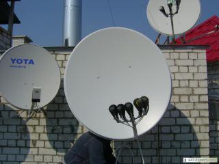

Конвертер Eurosky EHFK 3101 Установлен стандартным образом-то есть повернут примерно на 35 градусов на Восток относительно вертикали(как и требует наша местность).
Если у вас есть возможность, попробуйте установить вертикальный зонд параллельно большой оси вашего зеркала, а саму антенну наклонить на всё те же 35*. Примерно так:
file.php
file.php
Это фото нашего форумчанина juka1868, вы их можете найти в нашей Галлерее
Такая установка дала ощутимый эффект !yea!
Успехов

У меня с издателем Сателлит зашел небольшой можно сказать спор. Дело в том, что в июльском номере вышел небольшой обзор перфорированной антенны харьковского производителя Вариант, меня раньше эта тема интересовала и поэтому приобрел журнал и прочел обзор. Но, наткнулся на пару технических опечаток, автор признался что действительно, информации много не исключены машинальные опечатки а иногда и техника подводит.Но остался еще один непонятный мне момент. Не буду цитировать наш разговор,у меня вопрос для установщиков, как говорит доктор Быков в Интернах - "включите логику" :)
Внимание вопрос: Куда направлены антенны?
KIV-62
На первом фото 9Е в фокусе,а на другом 85,2Е
но это только мои догадки,в реальности может
быть всё что угодно.
