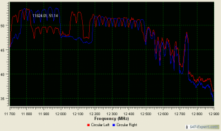

Вот хороший пример специально отрезал единицы измерения. :)
Это 36Е в круговой.

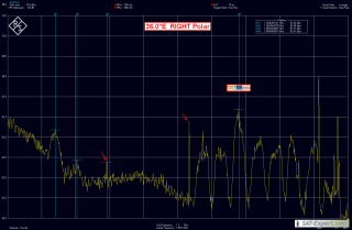

skystar
извините, что встреваю, просто потом забуду ..
тут тремя постами выше есть картинка от MaxWin-а про круговой спутник,
- прошу без обид, не важно где-кто-на чем снимал -
короче это наглядная демонстрация того, как работает НЕПРАВИЛЬНЫЙ деполяризатор,
поскольку минимумы между 8-ю R и 8-ю L-транспондерами при настроенном деполяризаторе
должны "доходить" до низа, как перед первым и последним транспондером
(если только быстрый свип или слишком грубый RBW не позволяют этого, но тогда это не спектр, а игрушка)
еще непонятно, почему "дно" с таким реким завалом справа, в разы больше самого сигнала,
хотя у меня подошва у плюсов тоже не ровная, но не настолько ..
правда здесь на скринах экстремальный прием на тарелочку 55 см,
для Венгрии, чтоб смотреть, пользуют 120-ки, без запаса 110

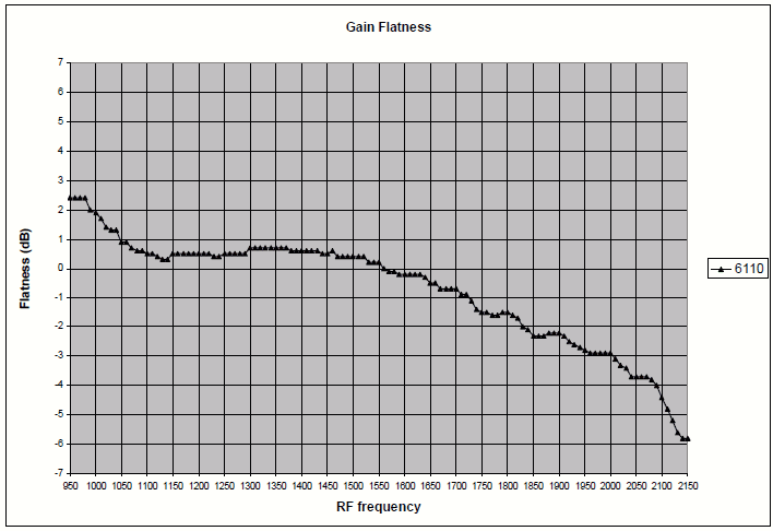

странник
В качестве примера, приведу зависимость усиления от частоты тюнера ST6110
Это хороший пример неравномерности АЧХ тюнера, но речь пока что идёт ещё о динамике сигнала (вернее, RF смеси) одной частоты до демодулятора.
Так что к этому графику я вернуся позже, когда буду характеризовать спектр в целом.

странник
Вот ответ на ваш вопрос:
Сравните с этим спектром (из поста № 82):
И всё станет на свои места. Просто в вашем спектроанализаторе прецизионный высоколинейный усилитель с горизонтальной АЧХ и низким уровнем собственных шумов. С чем вас и поздравляю !good!
MaxWin
Это очень популярная модель LNB, широко известной фирмы NONAME. :)
Он сам по себе имеет очень большой завал сверху, плюс еще кабель.
А мусор на подошве это фиды в линейной поляризации.
Сейчас не могу снять, сделаю чуть позже.

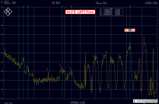

slav0n
А вот еще картинки с 36Е.
Тарель 60 см. Головка нонейм универсал со вставкой. На кабеле дисек.

slav0n
А вот спектр того же 36Е, но с другой антенны.
Супрал 120, голова GS.
    23,1 KB · Просмотры: 7
    23,7 KB · Просмотры: 8
    28,4 KB · Просмотры: 8

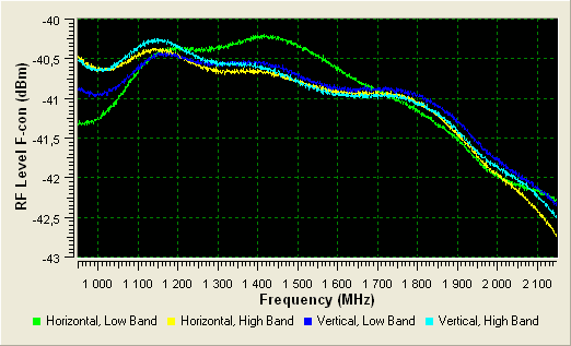

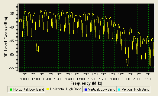

4 картинки спектр 13E
Horizontal, low band
Horizontal, нigh band
Vertical, low band
Vertical, high band
Какой из LNB установлен на антенне?
странник
4 картинки, это АЧХ четырех известных конвертеров
Как были получены эти АЧХ?
Это АЧХ электроники конвертеров или же всей системы, включая кабеля и коммутаторы?
Что являлось источником сигнала при снятии АЧХ?
Пока же задача является недоопределённой, но вероятнее всего, на суммарном спектре не мог не отразится провал жёлтой и голубой АЧХ на частоте 1050МГц и подъём синей кривой на частоте 1520МГц.
Зелёная и синяя кривые пересекаются на частотах 1120 и 1350МГц и их уровень отличается на 0.5дБ на частоте 1520МГц.
Моя версия - LNB-1 :)
